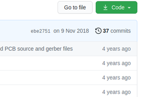

die ganzen Unterlagen zum SDrive-ARM = Sdrive² gibt es auf https://github.com/fintros/SDrive-ARM.
Den grünen Button benutzen Bildschirmfoto zu 2021-04-09 11-33-26.png Bildschirmfoto zu 2021-04-09 11-01-32.png
Damit wird "SDrive-ARM-master.zip" runter geladen.
